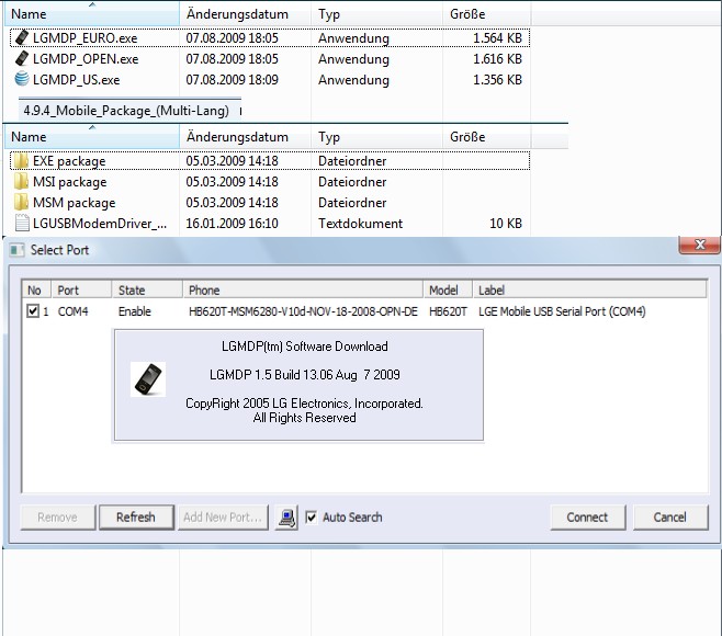

ich bin neu hier und habe noch nie eine Firmenware aufgespielt ( Habe die 10a Version ), meine englisch kenntnisse sind auch nicht die besten. Habe mir die Software und Flasher besorgt HB620T_V10b_Final_OFC_BIN_2008_04_29_OPN_DE.dz" und der Software "LGMDP-1.5-build-12.14-Sep-16-2008" .
Neue Version LDMDP 1.5 13_06
LGMDP 1.5 13.06 SVC 10.08.2009
Wie muß ich das jetzt machen bitte um hilfe, Bilder wären auch nicht schlecht.

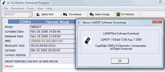

aip4life
man braucht LGMDPeuro.exe
Die LG PC Suite II muss installiert sein
handy USB Verbindung auf Datendienst stellen und an den PC hängen.
LGMDP_EURO.exe starten. (evt. sucht der PC erstmal nach Treibern)
Beim Start von der LGMDP_EURO.exe wird nach dem COM Port (USB Serial) gesucht hier sollte das Programm
nun automatisch den Treiber finden.
bitte melde dich in der https://www.handy-faq.de/forum/groups/lg_hb620t_5.html
interessengemeinschaft an und schaue alle Bilder dort ist auch die LGMDP
bildlich erklärt..
Sind der COM-PORT gefunden so sucht man in der Auswahlbox (Browse) die Firmware.und dann auf start. Niemals den Button "Original" benutzen . Es wird erst ein NV-Backup angelegt und dann die Software eingespielt.. Also Programm laufen lassen und NICHTS abbrechen. (Es kommen mindesten 2 mal ein Counter der runterzählt)
!! Das ganze dauert ca 17-18min. !!

Bei mir kommt immer diese Meldung und das Update dauert nur ca 1 minute und es ist immernoch 10a als Software drauf. was mache ich falsch?
https://img35.imageshack.us/i/lgmeldung.jpg/
chinwildc
Drücke mal auf DZ und füge es dort ein. Dann geht es. Dann nach der Anleitung weitermachen ;)
aip4life
hat geklappt, danke
