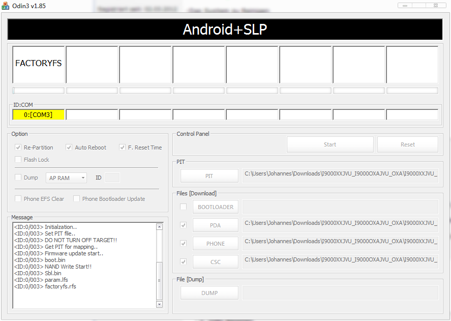

Ich wollte mein altes SGS mal wieder neu machen. Ich hab es jetzt nach der Anleitung versucht:
https://www.handy-faq.de/forum/samsung_i9000_galaxy_s_forum/151944-samsung_galaxy_s_firmware_flashen_odin-157.html#post2084703 Aber kein Erfolg. Odin bleibt in diesem Zustand stehen:
Der Bildschirm vom SGS ist komplett Grün :eek:
Auf dem Handy war vorher der Cyanogenmod 10.1.2 samt Kernel.
€dit: Hat sich erledigt, anderer Port und anderes Kabel, jetzt läufts.
