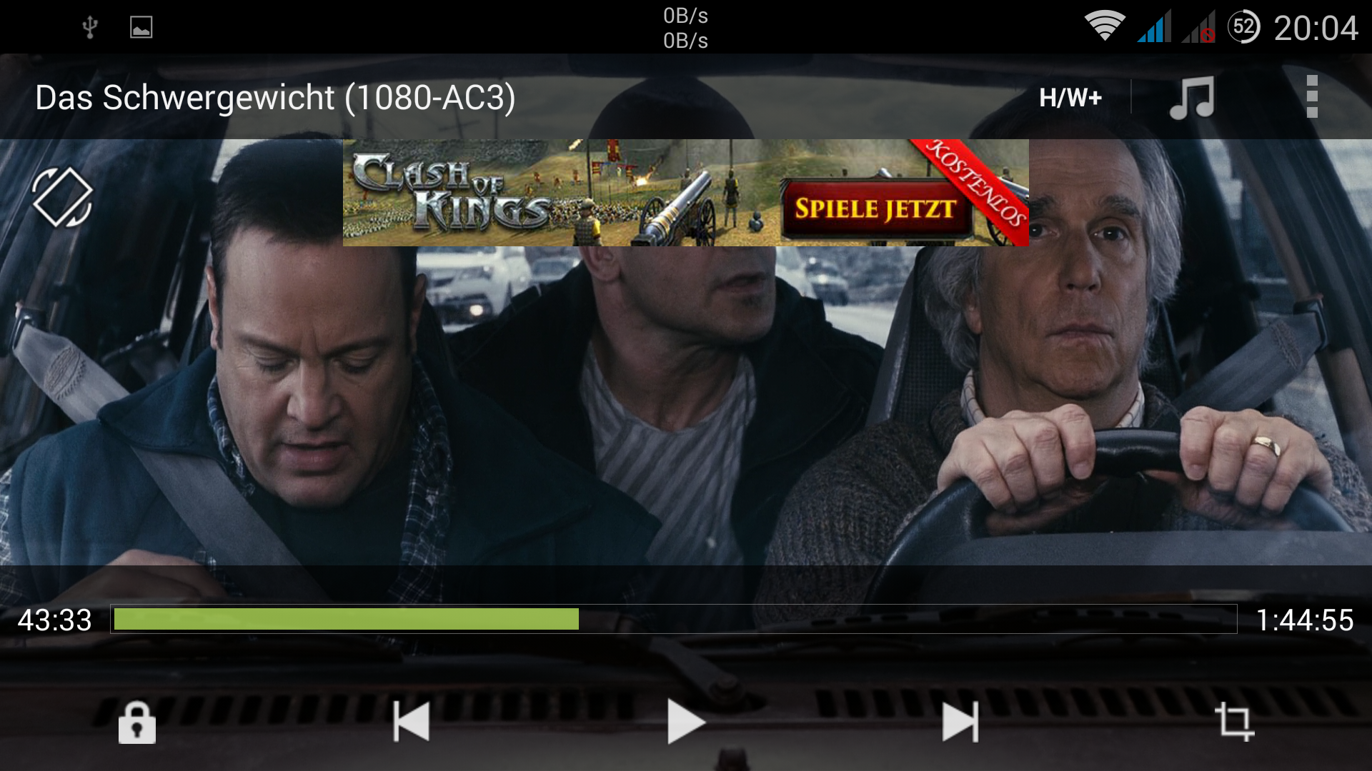

flash2wolf
Hast du den codec auch über den player runtergeladen?... Mit dem playstore gehts nicht... (Bild unten) bei mir hat nach dem codec (arm v7-neon) alles geklappt... P.s. hab 4.42 drauf (Android)
flash2wolf
P.s. Video läuft mit HW+ und audio mit HW... Ohne Probleme...
