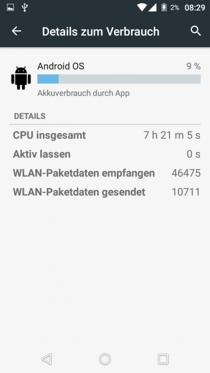

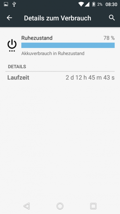

Weiterhin zeigt der Dienst Android OS im Ruhemodus ständige Aktivität.
Ich habe jetzt zB mein Handy voll geladen, das google Konto gelöscht und eigtl alles deaktiviert. Es wird nur die App T-Online Mail, What'sApp, und die Uhr automatisch synchronisiert.
Dennoch zeigt der Dienst Android OS an 46.475 Paket-Daten empfangen und 10.711 gesendet zu haben.
Das Handy ist kaum im Ruhemodus.

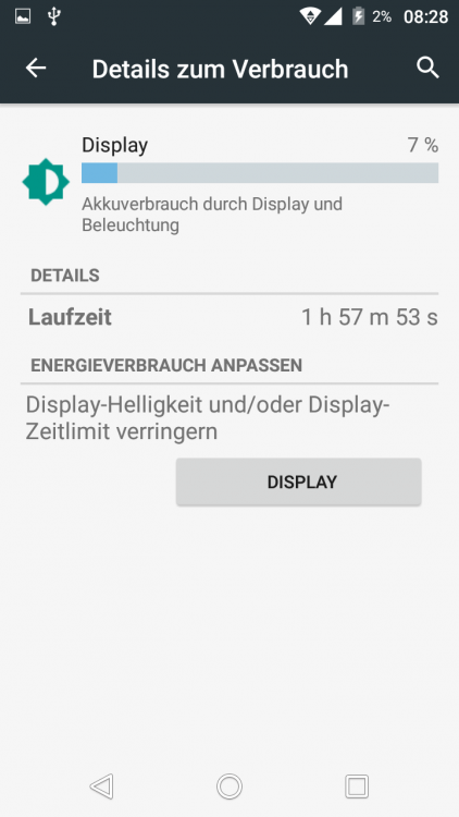

Aktiv war das Display zB nur knapp 2 Std. Android OS aber aktiv über 9 Std und CPU knapp 7,5 Std, bei einer gesammtzeit von etwas mehr als  2,5 Tagen.
Das Handy wurd so gut wie gar nicht benutzt.

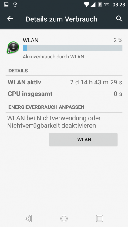

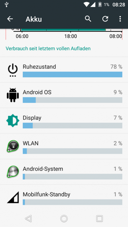

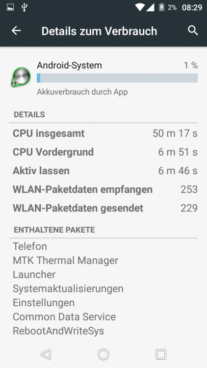

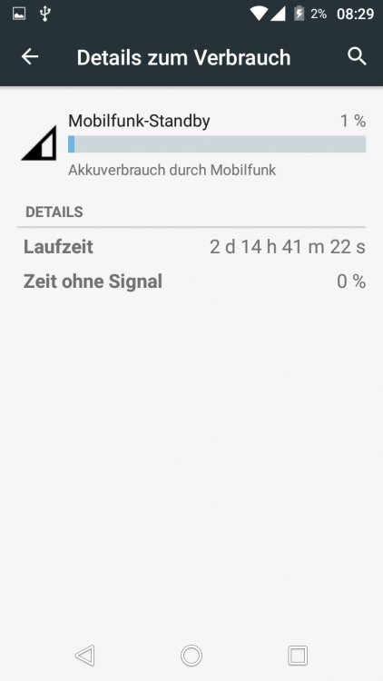

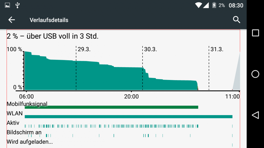

Ich habe auch ein Paar Bilder gemacht die die Akku Anzeige zeigen. Wie lange das Handy an war, welche Dienste am Akku zerren und dass das Handy im Ruhemodus ständig aktiv ist.
Ich füge sie mit bei.

Auf dem Bild das die Aktivität von Android OS zeigt steht unter "aktive lassen" 0 Sekunden. Also ich das letzte mal drauf geschaut hatte (nur ein paar Stunden bevor das Handy ausging) war unter "CPU insgesamt ca 6,5 Std und "Aktiv lassen" beinahe 9 Std gelistet.
Das Handy hatte noch 23%Akku und sollte laut Anzeige noch ca 19 Std halten. Ich bin ins Bett und paar Std danach war plötzlich der Akku leer, wie man sieht.
Ich kann mir den rapiden Verbrauch nicht wirklich erklären.

So und jetzt noch die Bilder.
