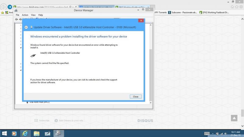

Ich habe die Anleitung befolgt bekomme aber bei der Aktualisierung des Treibers diese Fehlermeldung:
original.jpg?w=800&h
Was kann ich machen? Habe einen "Renesas USB 3.0 eXtensible Hostcontroller 0096"
Krocko
Hallo TalibKweli und herzlich willkommen hier bei uns im Forum.
Hast du den Treibersignaturcheck ausgeschalten und die Datei, wie in der Anleitung beschrieben, ersetzt?
TalibKweli
Hey, danke für die Begrüßung!
Ja, ich bin nach der Anleitung vorgegangen, habe grad auch noch verschiedene USB Ports ausprobiert, habe immer noch diesen Fehler mit der Enumeration wenn ich das One im Fastboot Modus anschließe.
Edit: Was meinst du mit "ersetzt"? Habe die beiden inf Dateien in den Ordner gepackt, den ich ebenfalls herunterladen sollte laut Anleitung. Ersetzt wurde da aber nix, waren andere Namen
Krocko
Ich hab dir mal die entsprechenden Stellen rot markiert. ;)
Download Intel Official Drivers from the following link. Extract the zip file to a known location.
Download the following 2 files which have been modified to work on Windows 8 & 8.1
File 1
File 2
Now we are going to replace these two files which you have downloaded with the original ones. Copy the two files, and head over to the following directory in the zip file you extracted in Step 2.
“Intel®_USB_3.0_eXtensible_Host_Controller_Driver\Drivers\Win7\x64″
TalibKweli
Oh Mann, ich habe den Schritt vollkommen übersehen :shocked:
Allerdings habe ich nun diese zip entpackt, die 2 Dateien ersetzt und dann versucht den Treiber manuell zu installieren (iusb3xhc), bekomme trotzdem die Meldung, dass es einen Fehler bei der Installation des Treibers gab :(
