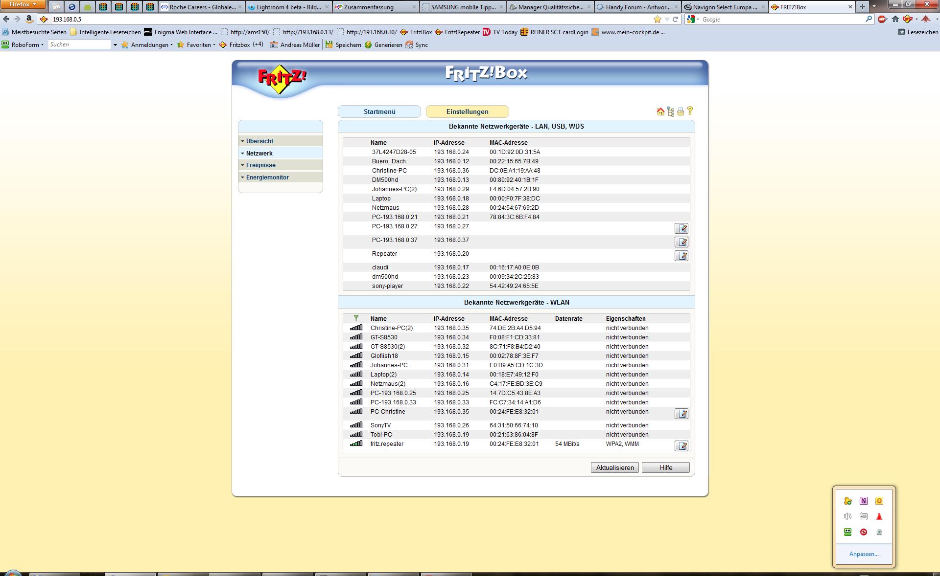

Hallo Pille, unter Netzwerk sehe ich in meiner Fritzbox 3131 alle am PC angeschlossenen Geräte oder welche die mal angeschlossen waren aufgelistet.
Ich kann aber nur den Namen editieren bei einigen PC, aber auf bearbeiten kann ich nicht gehen. Ich habe mal ein Screenshot angehängt zur besseren Verständnis.
Vielleicht kann mir jetzt jemand helfen bzw. mich verstehen.

Guest Ace_Experte
Bei bekannte Netzwerkgeräte hast Du bei dreien rechts ein Button.
Wenn ich da drauf gehe ist bei mir der Punkt mit der IP.
Aber bei mir ist der Punkt bei allen Geräten.
Aber ich hab auch ne 7170.
Kann natürlich sein das dort echt Unterschiede sind in der Firmware.
Gruß Pille
Gesendet mit Tapatalk von Samsung Galaxy S2
i5admu
Ja, und ich kann nur den Namen ändern. Mit IP ist nichts!!
