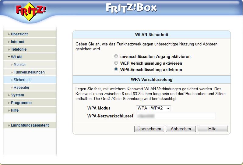

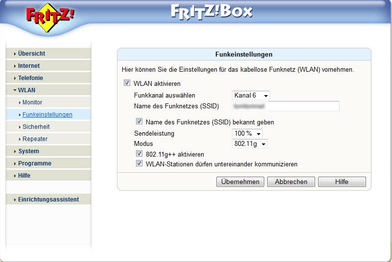

DMX20
Nimm bitte das g++ raus, das kann Probleme machen, das ist kein allgeimein geltendet WLAN Standard. Außerdem kannst du mal schauen deine Verschlüsselung nur auf WPA2 zu ändern, außer du hast Geräte die nur WPA können.
