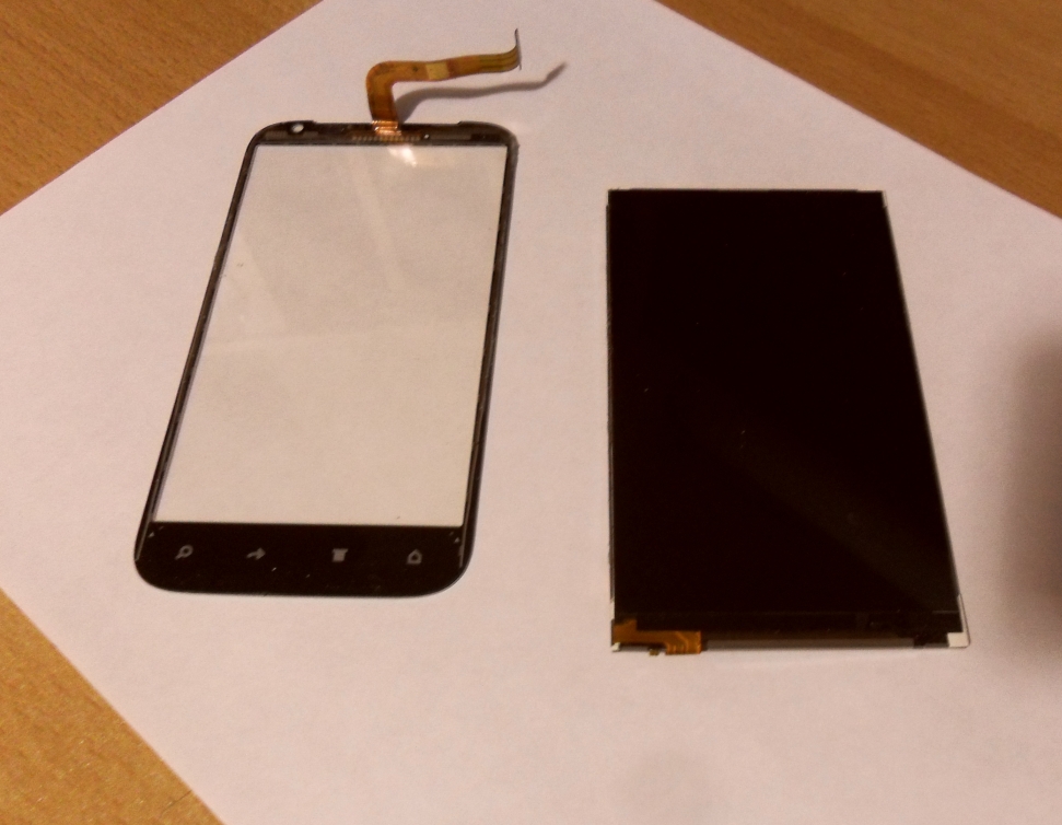

Hallo zusammen, hoffe, ich kann als Neuling so eine Frage in den Raum stellen.
Hab nach langer Handyabstinenz ein gebrauchtes HTC Sensation XL erstanden, leider war´s nicht wie beschrieben im "nur gebrauchten" Zustand, naja wie das halt beim Privatkauf mal vorkommt.
Mittelrahmen, Display und Glas lösten sich von einander, wahrscheinlich hatte der Vorbesitzer es schon offen. Wegen dem Staub, der sich unweigerlich dann zwischen LCD und Glas schiebt, musste ich es einfach zerlegen.
Nun Steh ich vor der Frage, mit welchem Mittel ich LCD und Glas/Digitizer reinigen kann, ist Isoprop unbedenklich? Oder besser Ethanol? Wie empfindlich ist die untere Oberfläche des Digitizers ?
Und dann auch, womit klebe ich das am besten wieder zusammen? Bei einfachem doppelseitigem Klebeband, hätte ich Bedenken, dass es sich nach einigen Monaten wieder löst. Gibt es Schrauber, die gerne Erfahrungswerte austauschen?
Edith fügt noch an, dass die Softbuttons nicht leuchten, obwohl die 3 LEDs auf der Platine darunter leuchten, woran liegt das?

Also Isopropanol und normaler Fensterreiniger tun hier ihre Dinge sicher ganz gut und auch bedenkenlos. Verkleben muss man bei diesem Gerät ja nur den Rand und etwas unten wo die Softkey sind. Dafür nebutzt man spezielles Displayklebeband von 3M.
Zusammenbauen würde ich das ganze dann in der Dusche, nicht unter der Dusche sondern lediglich im Bad. Das Wasser ca. 25 min. lauhwarm laufen lassen bei offener Duschkabine, damit bindet sich der Staub in der Luft, was zu weniger oder gar keinem Staub zwischen den Teilen führen wird.
Das Klebeband findest Du bei eBay, aber eben nur in großen Mengen, also keine 1m Stücke.
https://www.ebay.de/itm/Orig-Ersatzteil-3M-Display-Digitizer-Klebeband-50m-lang-5mm-Breit-/181199400109?pt=DE_Handy_Organizer_Ersatzteile_Werkzeuge&hash=item2a30536cad
Guest kkongo
Von Ethanol (normaler Trinkalkohol) und Fensterreiniger rate ich ab.
Auch hinterlassen Fensterreiniger auch ferne Rückstände (Tenside, die nicht verdunsten).
Moderne Handydisplays sind meist antifett/Öl beschichtet.
Normaler Alkohol und Fensterreiniger sind recht aggressiv und können diese Beschichtung angreifen Es sei denn, Du willst wirklich nur die Rückseite reinigen. Wie es da mit Beschichtungen aussieht, weiss ich nicht.
