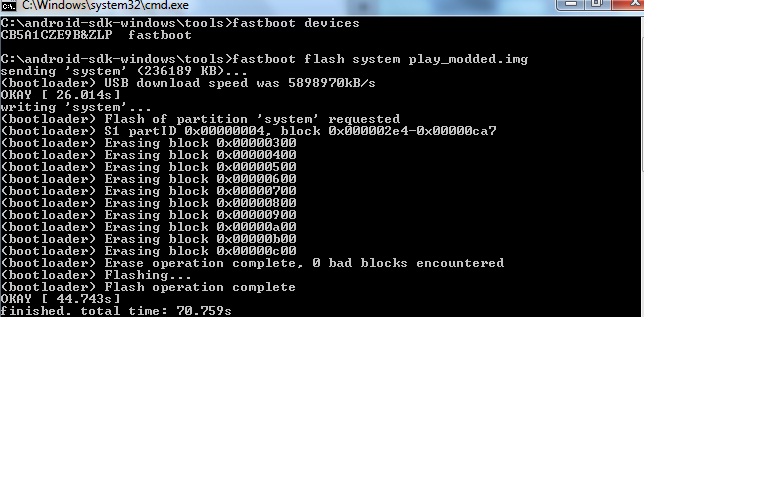

So ich habe nun endlich mein Play am richtigen USB Port bekommen.Nun steht da auch die Nummer.
Wenn ich den befehl gebe zum Flashen cannnot load file.
Was mache ich genau dort falsch ?.Muss ich die Flashdatein einen anderen namen geben kommt es nicht klar mit play_modded.img `?
befehl lautet: c:\User\tripple>c:\android-sdk-windows\tools\fastboot flash system play_modded.img
Als Antwort bekomme ich zurück wie folgt: error: cannot load `play_modded.img`

So nun habe ich es geschafft.Habe den fehler gefunden.Der Pfad war nicht richtig ich bin immer auc C:\ gewesen.
c:\android-sdk-windows da musste ich sein.Danke dir aber für deine gute hilfe.Wenn zu viel durheinander stehen sollte kannst du ja editen.
