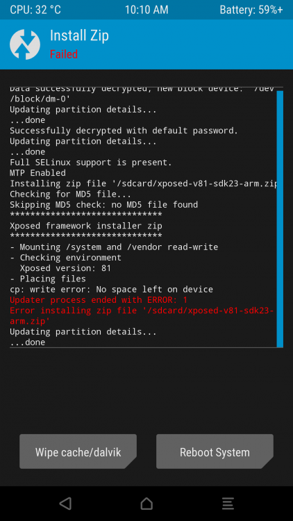

ich habe gestern versucht auf meinem Nexus 6, Xposed zu installieren.
Laut "Hardware Info" hat das N6 einen  ARMv7 CPU. Ich hab dann also aus dem original Thread das Framework SDK23, ARM, die neuste Version geladen.
Habe vorher TWRP geflashed (habe hier keine Rechte gegeben das es permanent bleibt), anschließend cf-autoroot laufen lassen und dann das Framework installiert.
Während des install Prozesses kam immer eine Fehlermeldung: updater process ended with ERROR: 1
Ich habe es auch mit älteren Versionen versucht, es kam aber immer zum selben Error.
Hat jemand von euch einen Rat, oder weiß wieso ich immer wieder diesen Fehler bekomme?

Die Lösung ist:
Ich habe unter /system/app einfach Books gelöscht und etwas Speicher zu bekommen, danach hat es geklappt.
