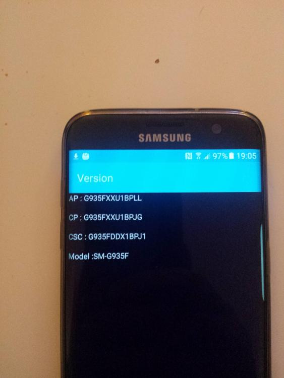

Ich habe es nach der genannten Anleitung gemacht und das erste mal das Sam Tool benutzt. Es hat mir eine entsprechende ROM gesucht geladen mit den einzelnen Komponenten, alles an korrekter Stelle eingefügt und geflasht. Habe dann noch ein Cache Wipe und ein Factory Reset gemacht, Neustart.
Habe im angehangenen Foto mal per *#1234# ausgelesen... ist der CSC nun korrekt? Was nun fehlt ist immer noch das Branding davon ist weder beim Start was zu sehen, noch wurden irgendwelche T-Mobile Apps installiert auf die man sonst so gern verzichtet.
PS: Die Annahme das ich das Branding wieder aufspiele um unnötige Diskussionen zu vermeiden war auch vollkommen korrekt. So kommt Samsung erst gar nicht auf dumme Ideen.
So kannst Du das losschicken.
Formatiere vorher noch den internen Speicher und nimm die SD-Karte raus.
Dann im Recovery nochmal "Factory Reset" machen und am Besten gar nicht mehr starten.
Gruss Klaus

DDX ist der Ländercode aus der CSC heraus gelesen?
Was ist mit dem Branding, ist ja keines vorhanden, wie kommen die Telekom Apps auf das Gerät, sind ja auch nicht da.
Irgendwie fehlt mir da noch was oder?
Hm, ehrlich gesagt war mir DDX bisher unbekannt.
Tatsache ist, dass Du jetzt die FW von der Telekom draufhast, die auch über OTA drauf wäre.
Branding hin Branding her, das ist die Telekom FW.
Damit wird es keine Probs geben.
P.S.: kann auch bei den einschlägigen Seiten nicht genau rausfinden was DDX ist.
Könnte aber Congstar sein.

Du kannst es so belassen wie es ist, wie KST66 schreibt ist DTM/DDX = T-Mobile DE  Telekom!
Also alles richtig gemacht.
Telekom vergibt auch Handys ohne branding!

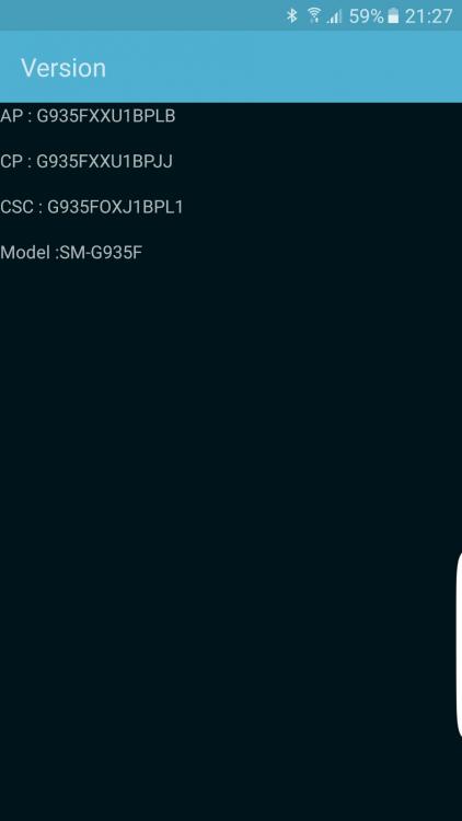

Habe mal ein Foto vom Handy meiner Liebsten angehangen da hatte ich vor längerer Zeit mal wegen Problemen mit der Stock Rom eine andere ausprobiert. Was zur Hölle iat daa für ein CSC Code? Es scheint mir die Olympic Edition zu sein. Normal ist es ein freies deutsches Gerät ohne Branding und Provider Tools.
Was würdet Ihr für ein ROM bevorzugen?
Nimm das Handy wie es jetzt ist, da gibt es definitiv keine Probleme.
So ist es richtig und gut gemacht.
