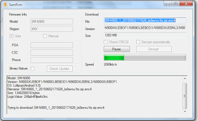

- Die Samsung Firmware, organisiert bei SamFirm
  Beachtet bitte, dass nur GROSSBUCHSTABEN akzeptiert werden.
  Setzt ein Häkchen bei "Binary Nature", dadurch bekommt Ihr die mehrteilige FW.

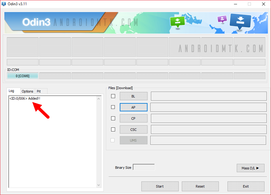

-  Starte Odin, verbinde das Handy mit dem PC.
   Das eine Verbindung besteht seht Ihr hier:
(Die Nummer des COM-Ports kann variieren)

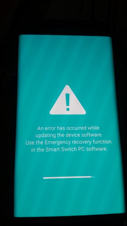

erledigt.... Falsches USB Kabel ;-) Bitte Löschen
