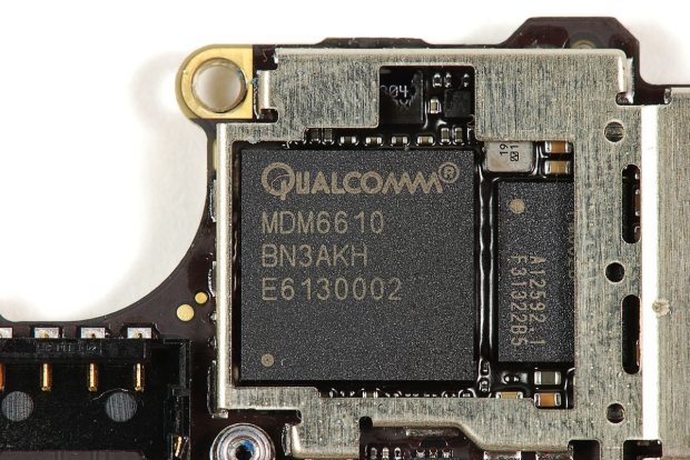

karesake
Der Fehler "-1" ist ein Logicboard fehler um genau zu sein ein Baseband-Chip Defekt, dieser Software-Seitig nicht zu beheben ist.
Um nicht viel zu Löten, öffne das Gehäuse, entferne das Logicboard und von dem Logicboard die silbernen Abdeckungen.
Klebe dann (2-Lagig, bzw. so, dass die Abdeckung den Chip quasi mehr aufs das Mainboard drückt) Isolierband auf folgenden Chip.
Mach die Abdeckung wieder drauf und bau das Gerät wieder zusammen.
Falls es danach immer noch nicht geht, leg das Gerät AUSGESCHALTET für 10 Minuten in das GEFRIERFACH, damit sich die Lötstellen quasi wieder zusammenziehen ...
Funktioniert übrigens auch bei iPhone 4 und 3GS Geräten, selbst schon getestet

@karesake
das kenne ich noch vom 4er und dem Telefonchip auf dem Board.
Blech runter und was farunter geklebt und funktionierte.
Ich mal gleich mal das Blech runter und über manuell mal druck aus, ob sich was verändert! Ich versuch`s sofort mal! Danke
