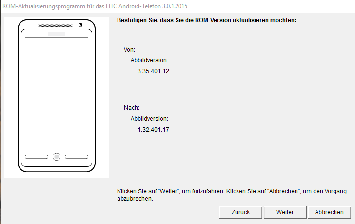

Wenn ich die "RUU_HIMA_UHL_L50_SENSE70_HTC_Europe_1.32.401.17_Radio_01.01_U11440261_56.02.50306G_2_F_release_429340_signed_2_4.exe" ausführe und nach dem gefühlt 19828 Versuch endlich im Download Mode bin, dann kommt diese Meldung:
Klicke ich auf "weiter" dann startet das Handy neu und es kommt eine Meldung "Warte auf Bootloader".... und zwar unendlich lang, bis irgendwann eine weitere Meldung bekommt, dass keine USB-Verbindung besteht.
bearbeitet von sl6der
sl6der
vor 21 Minuten, alexpower said:
Du kannst nicht downgraden von 3.x nach 1.x
Gesendet von meinem HTC 10 mit Tapatalk
Das hatte ich auch nicht vor, aber eine andere (aktuellere) RUU.exe gibt es nicht!
Das flashen via SD bricht sofort ab und wirft mich in den Bootloader zurück.

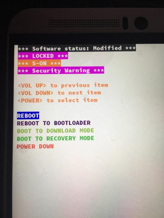

So sieht IMMER es aus, wenn ich das Handy einschalte:

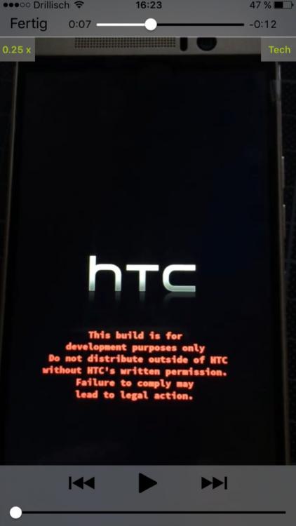

Es gibt nur diesen "Modus" mit der bunten Schrift, egal wie oft ich den Befehl " Htc_fastboot oem rebootRUU " ausführe, es kommt immer das letzte Bild, das ich gepostet habe!
EDIT:
Nach dem ich den Befehl für den RUU Modus ausgeführt habe, startet das Handy neu und es erscheint für ein paar Millisekunden dieser Bildschirm ( das ist ein Standbild aus einer SloMo-Videoaufzeichnung, so kurz zeigt es diese Meldung nur an):
Mist... da fällt mir langsam nichts mehr ein.
Wenn du im Download Modus bist, geht das flashen per HTC_fastboot flash zip ja leider auch nicht...
