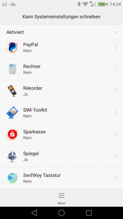

Ebenfalls sollte noch unter:

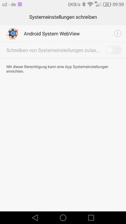

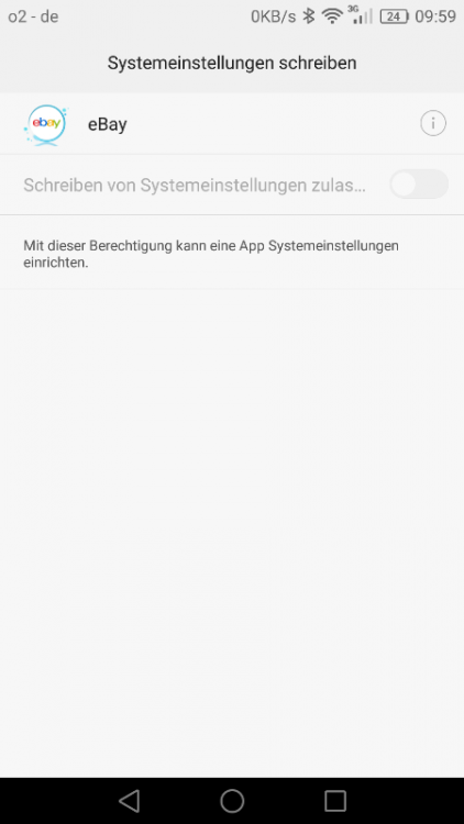

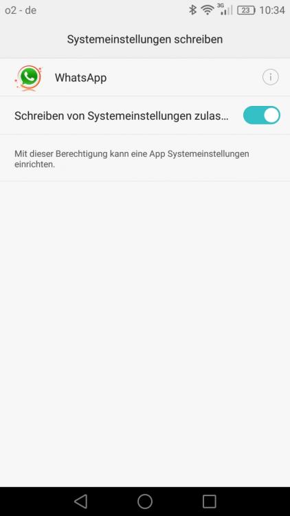

Einstellungen/Apps/Erweitert (unten links)/Systemeinstellungen schreiben/Menü (unten in der Mitte)/System Anzeigen/App anklicken und auf „Ja“ stellen. (seit der Version C432B170 nicht mehr möglich).
Warum macht dieses EMUI nicht automatisch wenn ich eine App als "geschützt" deklariere?!?

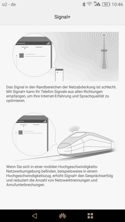

Es gibt eine toll beschriebene Funktion Namens "Signal+"... Noch nie gehört? Dann Navigiert mal zu:
Einstellungen/...Mehr/Link+/Signal+ und lest euch das ganze mal durch. Wie gesagt, hört sich Super an, aber wie kann ich das Aktivieren?

Was die Funktion Signal+ betrifft, so ist diese immer aktiv. Es handelt sich hier tatsächlich lediglich um eine Beschreibung in den EInstellungen zu dieser Funktion. Warum man diese unbedingt in die Einstellungen gepackt hat, weiß ich auch nicht.
Signal+ regelt die Schaltung der beiden verbauten Antennen, so dass im Idealfall immer Empfang gegeben ist.
Diese Funktion steht mir nur noch bei WhatsApp zur Verfügung... Bei vielen anderen nachinstallierten Apps wie Ebay, PayPal, Sparkasse usw. ist diese Funktion zwar sichtbar, aber ausgegraut und nicht anwählbar :-(
Kann ich bei mir nicht bestätigen. Die Möglichkeit hier die Berechtigung auf "Ja" zu stellen, ist bei mir mit der C432B170 weiterhin gegeben.
exodus88
Darf ich noch fragen bei welchen Apps du nachgesehen hast?
Bsp. Whatsapp, AuqaMail, Firefox geht das auch problemlos. Aber bei Ebay, Sparkasse, Wetter & Uhr Widget, SwiftKey, PayPal, Megasound und vielen anderen funktioniert das nicht mehr. Es ist somit nicht jede App davon betroffen?!? Klar ist auch das wir beide nicht die identischen Apps haben und somit nicht ganz leicht auf einen Nenner zu kommen.
Unter der C636B170 hatte ich dieses Problem nicht und konnte jede App anwählen.
Roland
mlerch
Die Einstellung funktioniert bei mir bei allen Apps, die dort angezeigt werden.
Swiftkey & Paypal werden mir aber gar nicht angezeigt in der Liste.
tues
SwiftKey und eBay stehen bei mir drin geht aber nicht zu verstellen, ausgegraut. Rest benutze ich nicht.

Letzte Woche, nach einem FR hatte ich eine Meldung auf dem Sperrbildschirm.
"Ihr Gerät ist für Signal+ bereit und kann verwendet werden"
oder so ähnlich. Diese Meldung kam nicht sofort nach dem Zurücksetzten sondern erst 2 oder 3 Tage später.
Ich wollte dann die App bzw. Meldung über den Sperrbildschirm öffnen, allerdings führte das Öffnen ins leere. Lediglich die Hauptseite der Einstellungen waren zu sehen.
Roland
mlerch
Signal+ ist keine EInstellung die man vornehmen kann. Es ist eine Funktion, die automatisch abläuft im Hintergrund. Das Popup ist lediglich eine Info. Sicher auch um etwas "Werbung" für solche verborgenen Features zu machen.

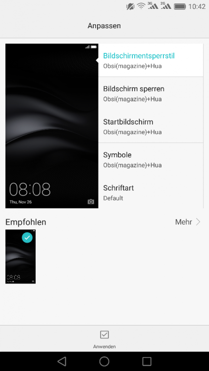

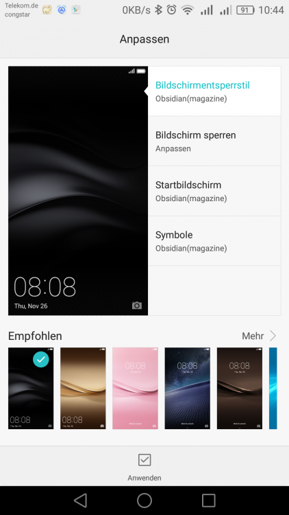

Mal eine "blöde" Frage zum Thema Designs unter EMUI.... Hier finden sich immer wieder widersprüchliche Aussagen zum Thema Schriftarten ändern.
Ich habe jetzt so ziemlich alle Beiträge aus verschiedenen Foren durchgekaut, und bin auf folgende Schlussfolgerung gekommen.
Die Option "Schriftart ändern" erscheint ausschließlich bei eine C900 Firmware, praktisch die falsche für das Gerät.
Ich habe ein C636 mit der Version B180, diese wird mir auch als C636B180 in den Infos über das Gerät angezeigt. Ich kann die Designs alle Laden, allerdings keine Schriftarten ändern.
Ebenso sollte es bei einem Europäischen Gerät mit der Cust C432 sein, spielt man hier die richtige FW auf, so bleibt die Option deaktiviert.
Nimmt man jetzt als Bsp. die Afrika C185 Variante und spielt diese auf ein C432 oder C636 auf, wird diese als C900B180 angezeigt. Hier hat man die Option die Schriftart zu ändern. Allerdings fehlen ein paar Apps wie Backup, Spiegel, Kompass, Health usw. und auch der Download verschiedener Designs wird nicht mehr angezeigt, nur noch was vorinstalliert oder manuell installiert wurde. Die Apps sind kein Problem, da man diese problemlos nachinstallieren kann, der Zugriff auf die online Designs bleibt allerdings verwehrt, bis die richtige FW wieder aufgespielt wurde.
Handelt es sich hierbei um einen Fehler oder Absicht????
