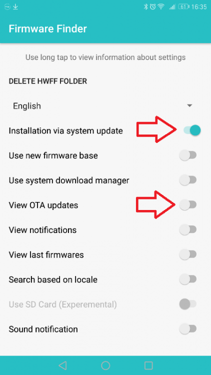

- Wechselt zu den Einstellungen (rechts oben auf die drei Punkte auf Settings)

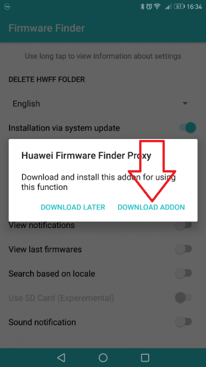

- aktiviert die Punkte "Installation via system update" , dabei gibt es eine Meldung das eine zusätzliche App "Huawei Firmware Finder Proxy" app heruntergeladen und installiert werden muss. Bestätigt das mit "DOWNLOAD ADDON"

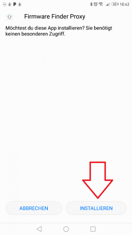

- Öffnet den Download und klickt diesen an. Anschließend mit "Installieren" bestätigen und auf fertig.

- deaktiviert den Punkt "View OTA Upates" - und überprüft dabei ob der Punkt "Installation via system update" noch aktiviert ist.

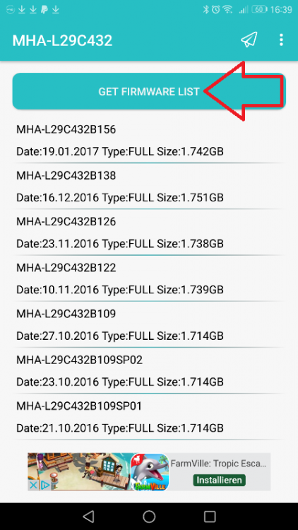

- Eure Gerätebezeichnung wird jetzt oben angezeigt - MHA-L29C432 - klickt jetzt auf "Get Firmware List" und alle Versionen werden angezeigt
Spoiler
- Wählt die gewünschte Version aus die ihr installieren möchtet und bestätigt dieses mit "SEND FIRMWARE TO UPDATER"

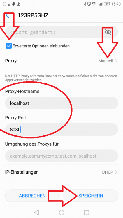

- Das Fenster wechselt in den FF Proxy mit einer kleinen Anleitung. Geht in euer Einstellungen/WLAN, dort drückt ihr und haltet (links) auf euer verbundenes WLAN. Ein Fenster geht auf und da wählt ihr "Netzwerk ändern" an. Hier den Haken in "Erweiterte Optionen Einblenden" setzen. Auf Proxy klicken und den Punkt auf "Manuell" setzen.
Gebt folgende Daten ein:
Proxy Hostname: localhost
Proxy-Port: 8080
Und bestätigt eure Eingabe mit "Speichern"
Spoiler

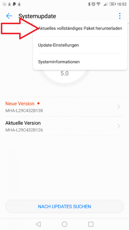

- Einstellungen/Systemupdate/ - dort wird schon die ausgewählte FW angezeigt - einmal zurück und oben rechts auf die drei Punkte und die Auswahl "Aktuelles vollständiges Paket herunterladen" anwählen.

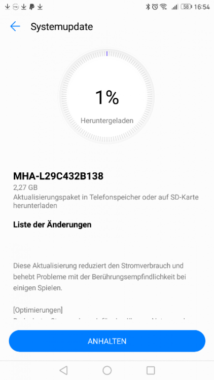

- Jetzt noch auf "Aktualisieren" und der Download beginnt.
Spoiler
Sollte euer Download abbrechen, oder ihr eine Meldung auf dem Display haben "Instabiles Netzwerk ....Keine Verbindung möglich ", haltet den Download an und deaktiviert den Proxy unter den Netzwerkeinstellungen auf dem Handy. Anschließend den Download wieder starten.

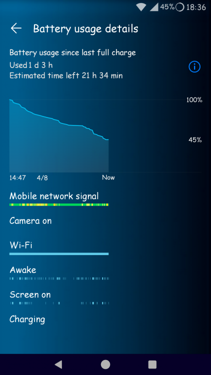

Das mit dem Bildschirm aktivieren hatte ich noch nie aktiviert, das einzigste was ich bekomme ist ein notification licht mehr nicht. Das der Bildschirm aktiviert wird ist aus geschaltet, und GPS nutze ich nur wenn ich das Teil mal mit Maps als Navi benutze. Ich bin kein sogenannter heavy user, mit der B126 komme ich locker 2,5 tage hin und hab noch ca. 9% übrig bevor es wieder an das Ladegerät muss mit der B156 waren es nur 1,5 - 2 tage und nur noch 2% übrig bei gleicher nutzung und SOT.
GraveDigger17
Wie sehn kannst Roland ist das Batterie leben sehr gut ich hab jetzt 3h SOT und noch genug für über die Nacht zu kommen :D
