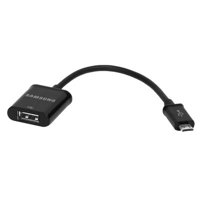

Ein Adapter wird nicht mitgeliefert, sind aber mittlerweile für sehr kleines Geld zu haben. Sieht dann so aus (Typ B)

So ich hab mir heute den Original Adapter von Samsung geholt und muss zunächst einmal sagen er funktioniert nicht mit jeder stock firmware und auch nicht mit jeder custom rom. Er funktioniert aufjedenfall mit 4.0.2(ICL53F) ich hab dazu wie oben angegeben Stickmount benutzt. Er hat sofort meine festplatte erkannt dabei ist es egal ob mit externer Stromversorgung oder usb Stromversorgung beide festplatten funktionieren. Was jedoch nicht funktioniert momentan sind NTFS Festplatten. Auch sollte man sich bewusst sein das der akku des Handys schnell zu neige geht. Ansonsten bin ich hellauf begeistert davon, so kann jetzt jeder den fehlenden micro sd speicher schacht verschmerzen.

Auf dem Marketplace von [ame=https://www.amazon.de/dp/B004ULZD7U/?smid=A2IA4KF0NPEMQ9&tag=mainseek-new-21&linkCode=asn&creative=6742&camp=1638&creativeASIN=B004ULZD7U]Amazon[/ame] gibt es den original Adapter für 11,35 € inkl. Versand.
Das ist es mir eigentlich schon wert. Einen MHL Adapter werde ich mir wohl nicht kaufen.

habe dieses kabel: [ame]https://www.amazon.co.uk/Samsung-USB-Gender-Adapter-Galaxy/dp/B004ULZD7U[/ame]

Moin, mit dem Samsung Kabel hats bei mir auf der 4.0.2 mit StickMount nur sehr sporadisch geklappt. Nun hab ich die Android Revolution HD 2.1.2 drauf und es klappt perfekt.

Ich habs auch mal getestet allerdings mit nem ganz normalen datei manager und es klappt problemlos. Ich würd sagen dieser Adapter ist jeden € Wert.
