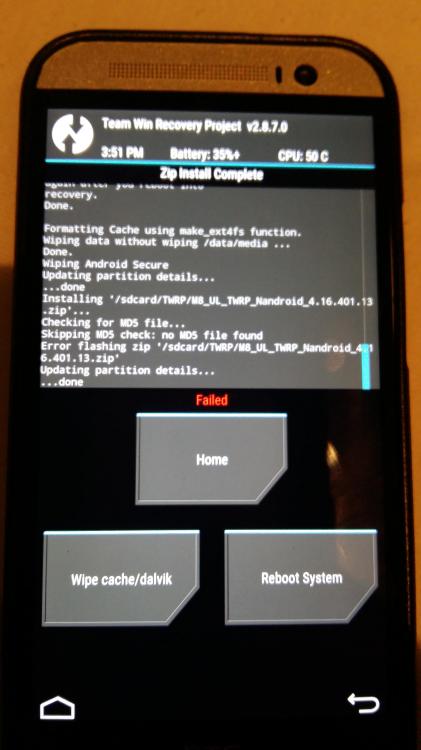

Auch unter "Fix Permissions" zeigt er mir failed an.
Der ganze Vorgang beim flashen, dauert auch nur 2 Sekunden, dann kommt eben "failed"
Ich hänge es mal als Datei an.
bearbeitet von OneManArmyx
warci
Ahh ok...
du versuchst gerade das Backup zu flashen du musst es aber über die Option Restore aufspielen.
Heißt du musst die ZIP am PC entpacken und dann nach /sdard/TWRP/*Geräteseriennummer*/ kopieren,
dann wechselst du wieder zu TWRP und spielst das Backup über Restore auf.
Falls es den Ordner, der nach deiner Geräteseriennummer benannt ist, nicht gibt:
Erstell einfach ein Backup der Boot-Parition, dann wird die Struktur automatisch erzeugt.

Hm, anscheinend kann ich das Backup nicht als Ordner in TWRP Backup Ordner schieben. Kann es weder kopieren und einfügen oder rein ziehen. Woran kann es denn liegen?
warci
Hast du das Backup auch entpackt oder einfach nur geöffnet?
Falls du es nur geöffnet hast musst du den Ordner vorher einmal irgendwo auf deinem PC zwischenspeichern, das direkt kopieren aus dem Archiv funktioniert leider nicht.
OneManArmyx
Oh ja, mein Fehler, danke!
Backup wurde installiert, Handy läuft nun wieder, vielen dank! :)
