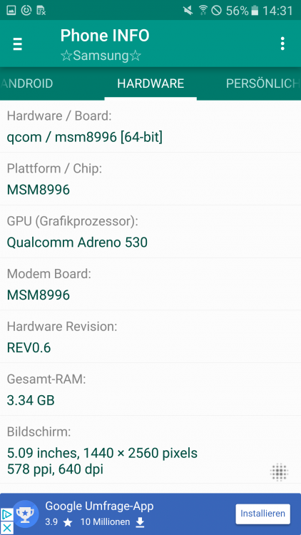

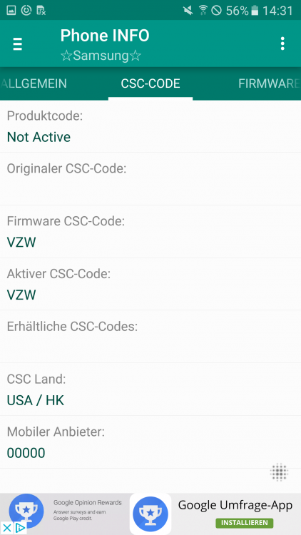

vor 1 Stunde, Ph0enix said:
meins hat definitiv einen Snapdragon 820 oder die Infos aus der empfohlenen App  Phone INFO ★Samsung★.  sind falsch...
Ohne @poll09 zu nahe treten zu wollen, sicher Dich besser noch mit einer anderen App ab.
Z.B.: AIDA64
Laut PhoneInfo hast Du ein SM-G930V, laut Deiner eigenen Angabe (*#1234#) hast Du eindeutig ein SM-G930F.

Naja, Bootloader und Basisband sind schon von Verizon. Von daher kann er keinen falschen Bootloader flashen. Er wird die falsche ROM geflasht haben.
Interresant ist auch, glaube ich, dass der Productcode nicht aktiv ist. Aber die Update-Regelung geht doch eigentlich nach der IMEI.
