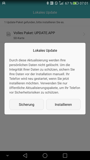

Wir bieten hier auch wieder den Download der Vollversion an. Diese kann auch über andere Firmwares als die B145 aufgespielt werden; auch über die Beta Firmwares B308 und B17. Dabei werden keine Daten gelöscht! Diese Methode der lokalen Aktualisierung ist ebenfalls eine offizielle Update Methode!

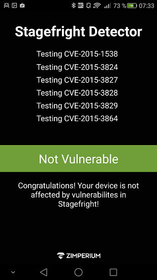

Neben Android Lollipop und EMUI 3.1 bringt diese offizielle Firmware auch den Fix für die Stagefright Lücke mit. Diese ist mit dem Update vollständig geschlossen.

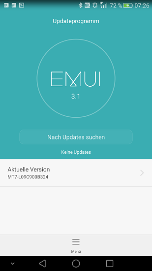

B324 installiert,einfach über die B317.Ging alles ohne Probleme.Läuft bisher sehr gut.

ich habe hier das Ascend Mate 7 mit der B145 Software. Leider habe ich bisher kein Update über OTA erhalten, daher habe ich mir die B324 runtergeladen und auf die SD Karte gelegt.
Ich habe auch einen Ordner dload_ota auf der SD Karte erstellt und die Datei dort abgelegt. Wenn ich ich jetzt in das Update Programm gehe und über Lokales Update Installieren will, sagt es mir das es die Datei nicht finden kann.
Leider ist es mir nicht möglich die B324 direkt in dem Hauptspeicher unter dload_ota abzulegen. Jedes mal wenn ich das versuche wird der Kopiervorgang abgebrochen, egal ob direkt am Handy oder über den Rechner.
Was mache ich falsch? Wieso gelingt es mir nicht das Update zu fahren? BTW: Mein Ascend Mate 7 ist nicht gerootet.

@comix du darfst nicht die ganze Firmwaredatei im dload Ordner ablegen, sondern nur die Update.app.
Die Struktur muss so aussehen SD-Karte/dload/UPDATE.APP
