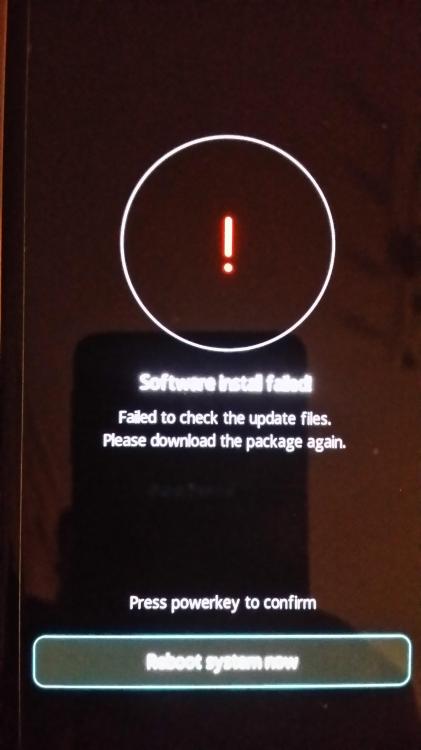

So, nun hat es mit dem Stock Recovery geklappt und schon das nächste Problem, jetzt läßt sich das B145 Update nicht installieren, Update fehlgeschlagen, laden sie es nochmal herunter, hab ich auch paar mal gemacht, vorher natürlich das alte gelöscht, aber immer noch die selbe Meldung........
Danke

Pille_S5830
War das Mate S gerootet ?
Wenn ja hast Du vorher auch Root über die SuperSU ab entfernt?
Oder kommst Du von einem ursprünglichen Mate S mit Branding?

MotoV3e
theoretisch solltest du die b145 per force update flashen können..
welche stock boot und recovery hast du geflasht@royal saxon

Royal Saxon
Hab die B114 drauf, iss ja auch die Orginal die ich drauf habe.... Und ja, es iss gerootet....... Also müsste ich erstmal Root entfernen????,......
Gesendet von meinem HUAWEI CRR-L09 mit Tapatalk
Pille_S5830
Ja Root entfernen und original Recovery sonst geht kein Update.

Royal Saxon
Danke allen die ich nerven durfte..:-)..............das Update iss drauf
