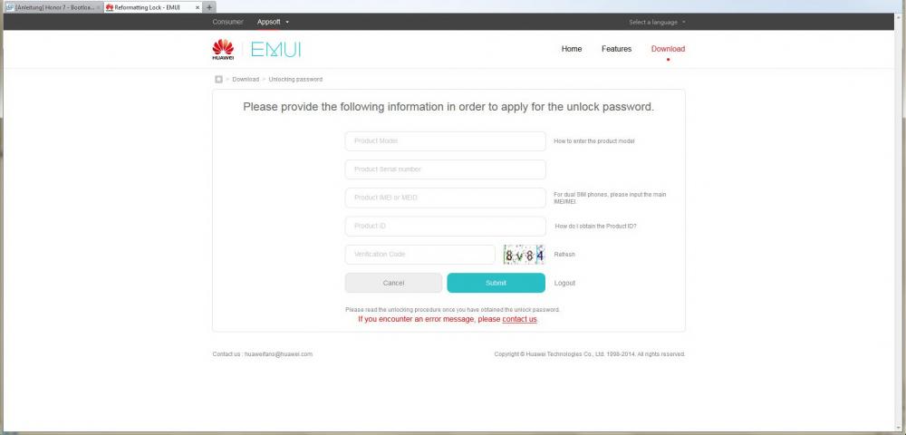

Hi, ich weiß nicht wo du den FB Account eingibst, aber wenn du dieses Fenster siehst darf nix in die freien Felder eingetragen werden , den Haken raus und nur auf den FB Button klicken, es ist empfehlenswert wenn du in deinem Browser schon dauerhaft bei FB eingeloggt bist, ebenso auf dem Handy, .....
Du wirst dann aufgefordert das FB deine Daten...blablabla.......usw, das auch betätigen...........
Dann einfach die geforderten Daten eingeben und los gehts
Ich habs so gemacht und es hat sofort geklappt, ich bekam gleich die 16 stellige Nummer zum Entsperren, iss aber schon 2 Monate her
Viel Glück, RS

Also da ich erst vor knapp 14 Tagen ein P8 Lite gerootet habe ließ mir die Sache keine Ruhe und ich habe gerade nochmal den Link aus der Anleitung versucht.
Und siehe da :
Zwischenablage.thumb.jpg.f84321a01c87701
Geht noch immer einwandfrei mit meinem Facebook Account.
Muss also was anderes sein.
Gruß Pille

Bin seit gestern ein neuer Mate S Nutzer und habe letzte Nacht nach Root Methoden gesucht. Hat alles sofort geklappt, Unlock-Code sofort erhalten!
Ich habe keine Huawei ID App 14 Tage lang genutzt, keine Mail geschrieben oder sonst irgendwas langwieriges.
Ich habe mich so wie es Royal Saxon oben auf dem Bild zeigt mit meinem Facebook Username und Passwort eingeloggt und danach meine Daten dort wie es Pille S_5830 zeigt eingegeben. Habe auf den türkisen Button "Submit" geklickt und schon stand der Unlock Code am Bildschirm!

Ich muss aber immer wieder sagen, dass der Weg über die Huawei/EMUI Webseite - so wie auch 3 Beiträge über mir beschrieben und bestätigt - bei mir immer noch problemlos funktioniert. Man bekommt nach korrekter EIngabe der Telefondaten unmittelbar den Bootloader Unlock Code angezeigt.
Wichtig ist hierbei, dass man der Anleitung wirklich exakt folgt.
