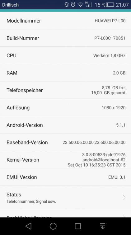

freedroid
Hallo, willkommen auf HF,
kannst du bitte mal die kompletten Telefoninfos posten (am besten einen Screenshot davon). Das macht es leichter eine passende Lösung zu finden.
freedroid
Ok das passt soweit. Schau mal ob du die App HiApp auf dem P7 findest. Wenn ja dann öffne diese und such nach Google Play. Das kannst du dann von dort installieren und nach einem Reboot sollten dann die Play Dienste wieder da sein.
