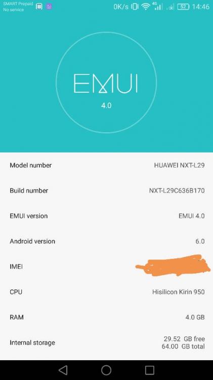

Sehr gut. Habe das gleiche Modell seit 3 Wochen im Einsatz und bin voll Zufrieden.
Bevor du ne neue Software aufspielst, kann du bitte die Software (hoffe auf C636) vollständig downloaden und zur Verfügung stellen?
Ich hätte da sehr großes Interesse daran.

Eine Vollversion der Auslieferungsfirmware werde ich dir nicht liefern können, wie auch :-)
Aber ich kann dir gerne die C636B170 OTA sichern, diese wird aktuell für diese Geräte ausgerollt.

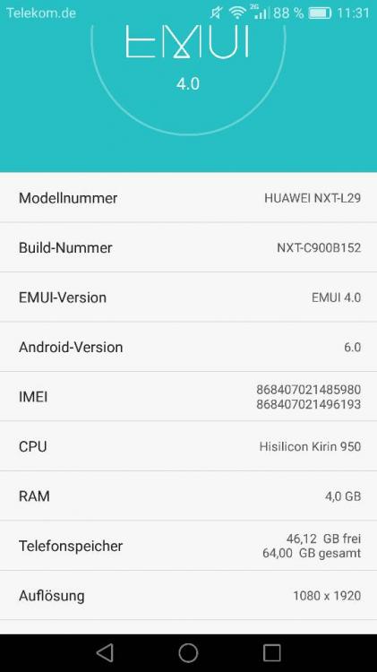

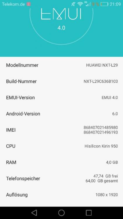

Im Anhang findest du die Bilder von so einer Aktion die von einem User aus einem anderen Forum durchgeführt wurde... Wenn du dir die IMEI ansiehst, erkennt man das es sich um ein und das selbe Gerät handelt.
Hier noch der Eintrag des Users..
Quote
Hi zusammen hab jetzt eine update zip von huawei blog geflasht, hab jetzt forgende version drauf

Die CUST C900 steht für eine globale CUST. Und mit der B152 von Huaweiblog klappt das tatsächlich. Einschränkungen hast Du dann insofern, dass z.B. die Online Themes in der Design App nicht funktionieren. Hierfür musst Du eine regionale CUST haben.
Die kannst aber die Firmwares mit regionaler CUST - bei uns also mit CUST C432 - problemlos über die C900 installieren. Allerdings dürfte sich dann die CUST nicht mehr ändern.
Bei mir zumindest - von mir stammt diese C900B152 - hab ich genau diese ERfahrungen mit dem P8 gemacht. Beim P8 hatten wir allerdings das Glück, dass in der Vollversion der B170 eine update.zip zum Wechsel von C900 auf C432 dabei war. Für das Mate 8 existiert eine solche update.zip noch nicht frei verfügbar. Und leider rückt Huawei die nicht raus. ;)

So wie es aussieht, kann das kleinere Update ausschließlich auf eine B103 geflasht werden. Dabei sollte es keine Rolle spielen welche CUST man drauf hat, da die C900 alles akzeptieren sollte, egal ob C432, C900 oder C636 usw.
Ob das allerdings über den normalen Weg - dload Ordner gelingt, kann ich nicht nicht sagen. Evtl. muss man auch hier den strikten Weg bzw. Pfad einhalten --> HwOUC/42466/update.zip(346MB) und update_data_hw_eu.zip(169MB) damit die interne Updatefunktion das auch akzeptiert.
Ich werde es somit zuerst mit dem kleineren OTA versuchen, wenn es nicht klappt, dann mit der Full.
