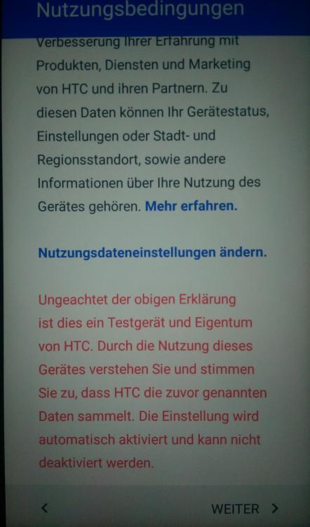

Habe ein passendes RUU mit 3.35.401.12 (zip) als Firmware Version als 0PJAIMG.zip geflasht.
Nach dem Booten erscheint beim Einrichtungsassistenen der Hinweis, das Gerät sei ein Testgerät und Eigentum von... usw. Im Forum steht etwas davon, dass es mit S-OFF zu tun haben soll.
Angenommen das obengenannte RUU ist das richtige gewesen:
Was muss ich tun, damit das Gerät sich so verhält wie ein normales, brandingfreies Gerät und dieser im Bild zu sehene Hinweis mit dem HTC Tell Datensammler nicht mehr auftaucht?

Asselalf ™
Du könntest das Gerät wieder auf S-On setzen. Die Sunshine Lizenz ist an das Gerät gebunden und müsste rein theoretisch nochmal funktionieren wenn du wieder S-Off benötigen solltest

CID hast du auf HTC__102?
Die ruu hast du geflasht?
Dann, wenn du am System nichts geändert hast, könntest du zurück zu S-ON, mit folgendem fastboot Befehl:
fastboot oem writesecureflag 3
Den Bootloader würde ich nicht sperren.
Wenn du diesen aber auf "locked" haben willst, musst du dies machen, bevor du zurück auf S-ON gehst.
Dafür wird nämlich Root und S-OFF benötigt.
Ansonsten ist nur "relocked" möglich. (Mit S-ON)
Die passende Anleitung wäre bspw hier:
https://forum.xda-developers.com/one-m9/general/how-to-lock-unlock-bootloader-htcdevs-t3092036
Nachdem du auf locked gegangen bist, musst du erst nochmal die RUU flashen, bevor du zu S-ON gehen kannst.
Denn sonst wären Reste von SuperSU vorhanden und ota Updates nicht möglich.

Nach dem Urlaub gibt es nun auch Ergebnisse,
CID ist auf HTC__102, RUU noch mal geflasht. Danach mit dem oben genannten fastboot Befehl wieder zurück auf S-On, der Bootloader bleibt geöffnet.
Das Handy läuft einwandfrei mit der Original HTC Firmware.
Ist das Gerät nun auch so (S-On, unlocked) in der Lage OTA Updates zu empfangen, sollte es noch mal Android N o.Ä. geben?

Ja, du solltest problemlos OTA Updates empfangen und installieren können.
