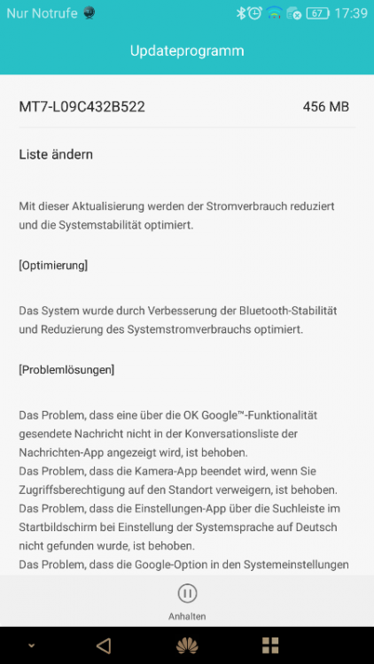

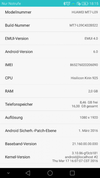

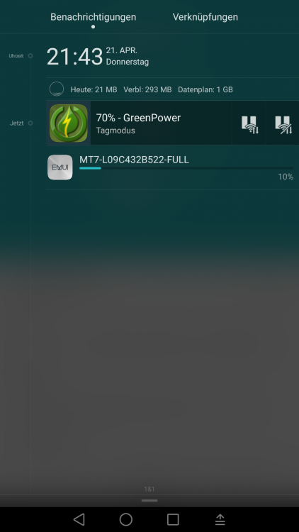

Marshmallow MT7-L09 B522 OTA Final

Kann man von der MM Beta updaten? Ist der DOZE-Modus bug behoben? Sonstige Vorteile gegenüber der Beta? Habe nämlich ehrlich gesagt keine Lust auf ein Factory Reset, da die BETA bei mir sehr gut läuft ...
freedroid
Ja ein Update von der Betaversion MT7-L09C432B513 ist möglich.

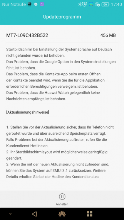

Lässt sich die Vollversion auch einfach mit TWRP flashen? Muss ich vorher unrooten?
mlerch
Ja, Root darfst Du bei den aktuellen Huawei Firmwares nicht mehr haben.
Der alte Grundsatz, dass man beim Installieren einer neuen Firmware lediglich den Root verliert, gilt hier nicht mehr. Jetzt ist es nicht mehr möglich mit Root eine Firmware erfolgreich zu installieren.

Habe den Inhalt restored, die Frage auf Root verneint und einen Reboot gemacht... Leider bleibt der bei Huaweilogo hängen...
Kann das denn bei dieser Methode noch damit zu tun haben, dass früher mal Root drauf war? Wird doch eigentlich alles gewiped beim restoren?!
Ich versuch es jetzt nochmal mit TWRP, verneine Root, dann nen Factory Reset und neustart.. hoffentlich kommt dann was.
Was wäre denn jetzt eine Alternative? Originales Recovery und die Android 6.0 Final Full B522 Update.zip in einen dload ordner und so versuchen?
ledoc
Ok, habe jetzt mit der Stock recovery das Force Update der Update app gestartet. Wie lange dauert das ca? Der ist jetzt schon 40 Minuten dran und der ist bei 90% stehengeblieben. Kommt da noch was? ;)
Edit: Nach mehreren versuchen hat es mit force update geklappt! Mit dem Extractor und der zip über TWRP bin ich zwischenzeitlich im Rescuemode gelandet ;)

Tja, das sind (leider) die aktuellen Erfahrungen, die alle machen.
Huawei hat hier seine Update-Routinen offensichtlich verfeinert. Einerseits gut und vernünftig für den "normalen" Kunden. Andererseits schwieirger für alle mit Root, TWRP und Co.
