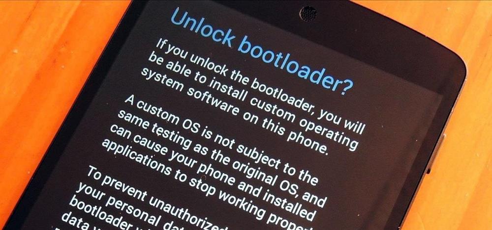

Den Bootloader eines Smartphones kann man eigentlich immer entsperren. Dieser Vorgang wird meistens benötigt, wenn man ein Gerät rooten will oder eine Custom ROM installieren will. In dieser Anleitung bekommt ihr gezeigt, wie ihr den Bootloader des OnePlus 3 entsperrt. Durch das Entsperren des Bootloaders bekommt man das Recht neue Dateien auf den Systemspeicher und auf die Recovery-Partition zu schreiben.
