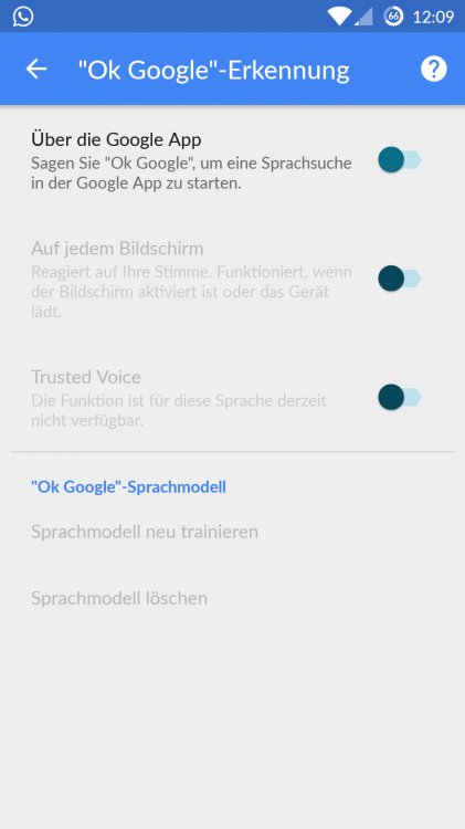

Elve
ich habe leider auch riesige Probleme mit dem Mikrofon (eigentlich genau dieselben wie der Verfasser dieses Beitrags).
Mein Gegenüber hört mich sehr schlecht.. Abgehackt blechernd etc
Wenn ich jedoch eine Sprachnotiz über WhatsApp sende besteht das Problem nicht? (man hört mich zwar eher leise aber zumindest ist es nicht abgehackt). Mit einem headset+Mikrofon versteht mich mein Gegenüber auch recht gut. Die "ok Google" Funktion habe ich glaube ich auch deaktiviert (siehe Screenshot).
Habe in einigen Foren gelesen, dass die verschiedenen Mikrofone, die eigentlich zur Rauschminderung dienen nicht gut zusammen arbeiten, aber ich hab natürlich keine Ahnung davon :D
Kann mir jemand helfen? Bin dringend drauf angewiesen :/
Danke
