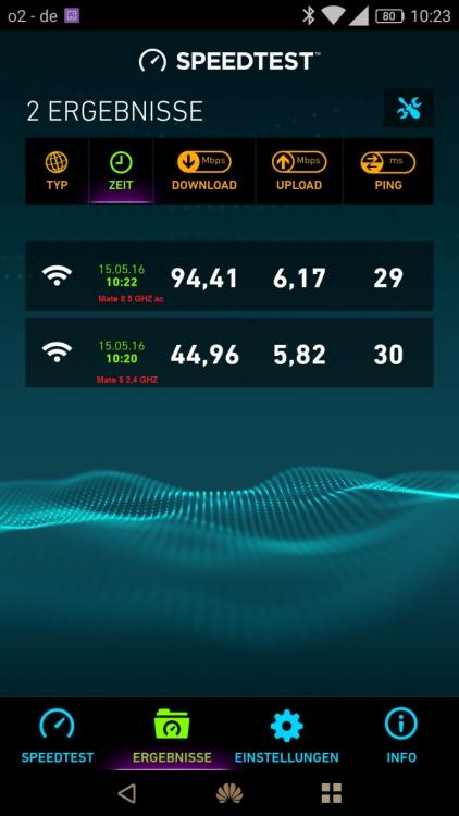

Jetzt, nach guten zwei Wochen fragte ich sie, was ihr am besten an dem P8 gefällt und sie antwortetet das der Seitenaufbau im Internet wesentlich schneller von statten gehe als an ihrem P7.
Dabei wollte ich einen auf "Dicke Hose" machen und habe mein Mate 8 gezückt... beide Smartphones nebeneinander hingelegt und Zeitgleich die selbe Seite geöffnet und auf dieser rumnavigiert. Meine Frau grinste nicht schlecht, als mir zeitgleich die Kinn lade runter fiel:blink:
Das P8 war nach jeden Klick doppelt so schnell als mein Mate 8.
Als der erste Schock verflogen war, eruierte ich das Problem - wenn man das überhaupt so nennen darf. Langsam würde ich das Mate 8 nicht bezeichnen, trotzdem war das P8 schneller.
Da ich im Telefonmanager auf "Optimieren" gedrückt hatte habe ich die Option wieder von Intelligenz auf Leistung gestellt. Das hatte keinerlei Auswirkungen...
Nach etwas überlegen viel mir noch ein, das ich im 5GHZ Netz mit meinem Mate 8 und das P8 meiner Frau im 2,4 GHZ Netz eingebucht ist.
Netz gewechselt und siehe da.... Das Mate 8 ist somit einen Tick schneller als das P8 und alles ist wieder gut.

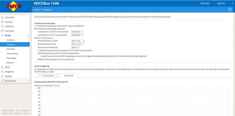

Ich bin Kunde von Kabel Deutschland und habe einen Internet und Phone 100 Vertrag. Dieser Landet bei mir auf einer FritzBox 6360, mit der das Netz gemanagt wird und auch die Telefonie darüber läuft. Das WLAN ist darauf deaktiviert, da kein ac darauf läuft. Im selben Raum ist eine FB7490 die als AC Point dient und parallel zwei WLAN Netze wirft. 2,4 + 5 GHZ.

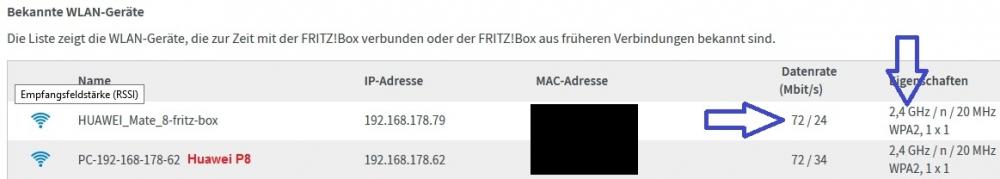

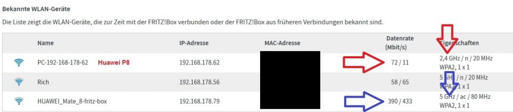

Ansonsten kann ich mir keinen Reim darauf machen, da auch die abgerufenen Daten auf der FB die schnellere AC Verbindung im 5 GHZ Netz anzeigt und auch mein DSL Speedtest bestätigt, da hier die geringere 2,4 GHZ Verbindung schnell an seine Grenzen kommt, was zumindest die "Menge" betrifft.
Hier noch die Screenshots...

Auch belegen die obigen Screenshots das im ac Betrieb das Mate 8 schneller verbunden ist.
Mate 8 5GHZ    - 390/433 Mbit/s
Mate 8 2,4 GHZ - 72/34 Mbit/s
P8 2,4 GHZ       - 72/24(11) Mbit/s
Trotzdem ist der Seitenaufbau im 5GHZ Betrieb langsamer.

Es muss wirklich am 5 GHZ Netz liegen, da ich zu einen weiteren Test ac deaktiviert und a+n aktiviert hatte, ohne das es dabei schneller beim Seitenaufbau geworden wäre.
