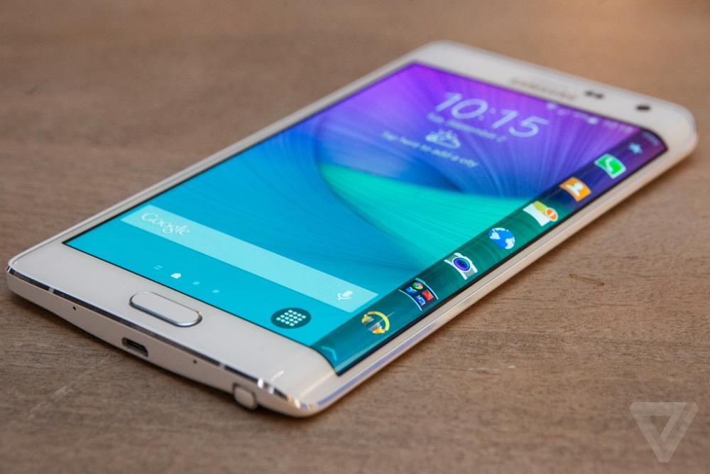

Galaxy Note Edge...
The "only Edge", da die Kante (bei allen anderen Geräten links und rechts) nicht die allgemeine Displayauflösung reduziert, sondern als 2560x160 Pixel extra zur Verfügung steht.
Bin damit echt hochzufrieden.
