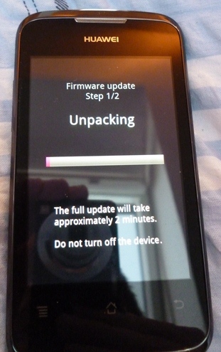

Haltet nun BEIDE LAUTSTÄRKE-Tasten und die AN/AUS Taste fest, während ihr den Akku einlegt. Die Tasten erst nach 10-15 Sekunden loslassen
Das Gerät beginnt, die Auslieferungssoftware von April 2012 zu flashen. Das ganze sollte dann so aussehen:
Das wars. Nun ist der original Zustand wiederhergestellt!
