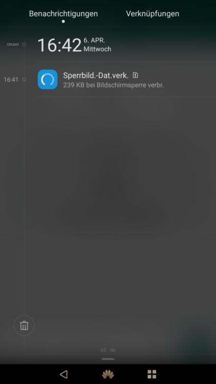

Der Verbrauch der mobilen Daten wird nach
Einstellungen/Datenverkehrsmanager/Einstellung für Datenverbrauchserinnerung/Einstellung auf den Sperrbildschirm anzeigen - auf an
wieder in den Benachrichtigungen angezeigt - siehe Bild. Das funktionierte bei der B170 trotz Aktivierung nicht mehr

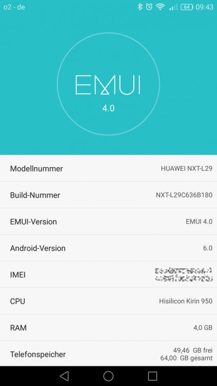

Handelt es sich bei der C6363B180 immer noch um EMUI 4.0? Seit dem P9 gibt es ja EMUI 4.1. Dort finde ich den Punkt "Signal+" auch nicht mehr. Was ja nichts macht, da es eh lediglich eine Erläuterung und keine Einstellung im eigentlichen SInne ist.
Marco
exodus88
Hallo Marco,
auch auf der C636B180 findet man "nur" die EMUI 4.0 Version (siehe Bild). Ehrlich gesagt bin ich auch nicht wirklich scharf auf eine neue Version, da ich nach wie vor der Meinung bin das mit dem Schritt von v.3.xx auf v.4.xx die Sache verschlimmbessert wurde. Viele Einstellungsmerkmale sind nur noch mit vielen Klicks zu finden, verschachtelt und doppelt und dreifach aufgeführt. Aber das habe ich ja schon angesprochen --> https://www.handy-faq.de/forum/fehler-schwaechen-und-probleme-von-emui-4-0-t321353/
Die Königsdisziplin ....:-) Damit habe ich geistig schon abgeschlossen und erspare mir deshalb jedes weitere Kommentar darüber. Ist auch nicht wirklich gravierend aber einfach nervig.
Aber noch ein weiteres zur B180... Ich kann nach wie vor die Schriftart NICHT ändern. Ist mir persönlich auch egal, da ich keinerlei Probleme damit habe aber evtl. ist es für andere interessant.

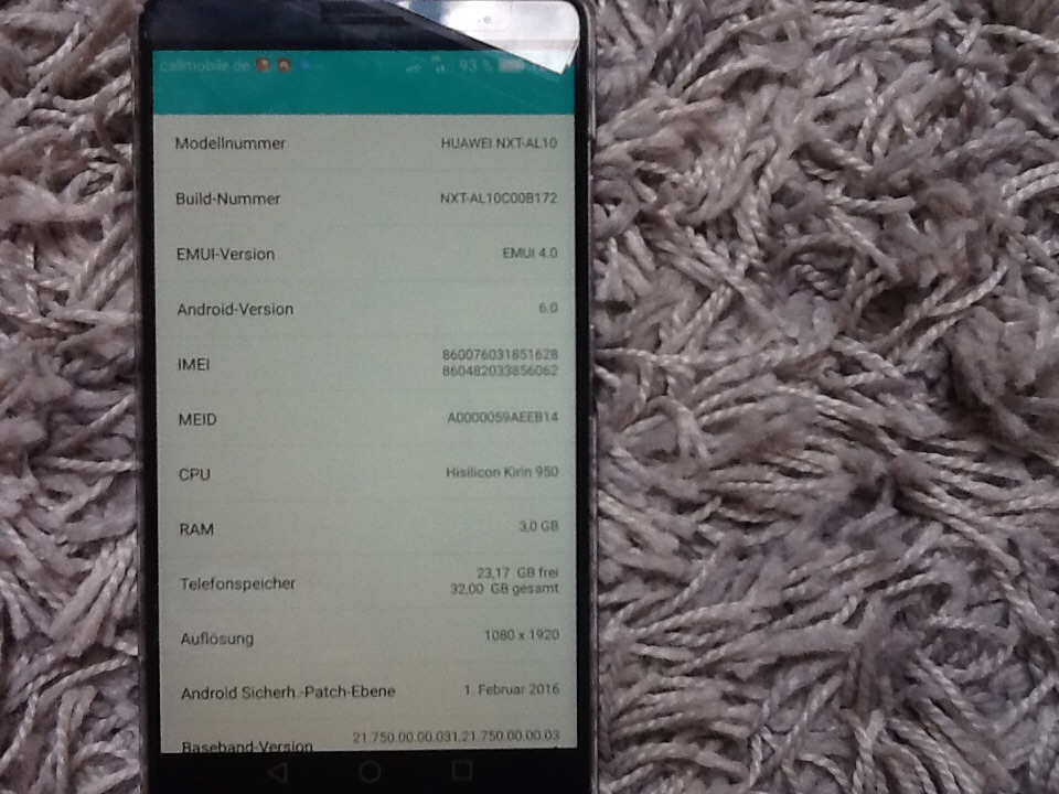

Hallo ich habe ein Mate 8 mit NXT AL10 und möchte eine europ Firmware aufspielen, geht das?
danke für jeden tipp
Axel

exodus88
Hallo @Trommler17
die andere Frage wäre, warum willst du dir das antun?
Die AL10 Modelle sind die ersten die mit Updates versorgt werden. Ebenfalls hast du damit so gut wie keine "Schrottapps" drauf die sowieso keiner braucht.
Das gerät kannst du ganz normal auf "deutsche Sprache" umstellen und den Playstore nachinstallieren.
In deinem Fall gibt es sogar eine aktuelle Software mit EMUI 4.1, wo wir in Europa bzw. Internationalen Modelle noch darauf warten müssen.
Hier ein Link zum XDA Forum mit Bildern der aktuellen Software AL10-B321 und dem Downloadlink --> https://forum.xda-developers.com/mate-8/general/huawei-official-ota-server-link-t3317588/page102
