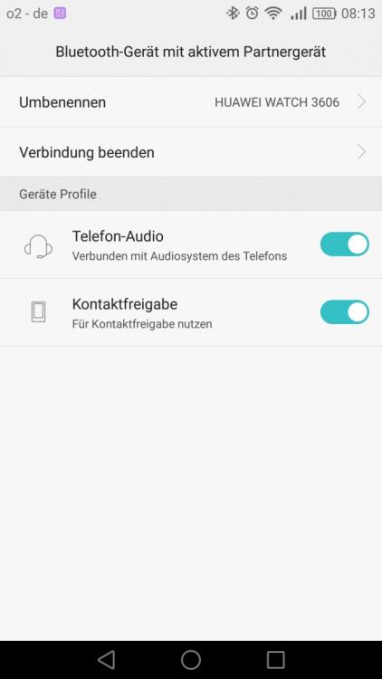

Das mit dem automatischen Verbinden des Mate 8 im Fahrzeug funktioniert ausschließlich wenn ich unter Einstellungen/Bluetooth/HUAWEI WATCH 52E7 --> rechts auf das i/ die Option Telefon-Audio raus nehme.
Somit bleibt das Mate 8 mit der Watch verbunden und verbindet sich zuverlässig mit meiner FSE im Fahrzeug.
Einziger Nachteil... Somit kann ich auch nicht mehr über die Uhr telefonieren wenn ich mein Fahrzeug verlasse. Außer ich stelle die "abgeschaltete Telefon-Audio" Verbindung unter BT wieder um... Aber wer braucht das schon:rolleyes:

Die Probleme mit Telefonie und Bluetooth hast Du ja selber schon gelöst, bzw. erkannt. Eine gelichzeitige Verbindung (zu mehreren Geräten mit Audio Unterstützung) ist m.W. mit Android nicht möglich. Die Lösung mit einer Prioritätenliste wäre hier gut - gibt es aber m.W. leider nicht.
Hier würde sich als Lösung ein NFC-Tag anbieten, den Du dann beim Einsteigen ins Auto scanst.

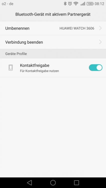

Ebenso das Problem, das sich die Watch nicht mehr als Telefon-Audio unter den BT Einstellungen aktivieren lies, da die Einstellung schlichtweg fehlte. Alles nur "Ausnahmen" aber treten auch auf und wollte ich deshalb erwähnen.

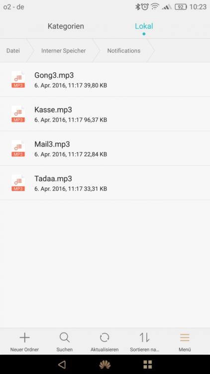

Das ist wirklich kurios. Ich kenne das Problem, wenn die Töne auf der externen SD liegen und diese dann zwischenzeitlich mal entfernt und wieder eingesetzt wird. Aber wen die Töne auf dem internen Speicher liegen, sollte das eigentlich nicht passieren. Das klingt ja so, als ob der interne Speicher irgendwann ausgeworfen und neu gemountet wird.
Betrifft das alle Töne? ALso auch Systemtöne oder nur eigene?
exodus88
An was es wirklich liegt, kann ich nicht sagen... Ich habe nicht einmal eine Theorie dazu?!?
Die Sounds liegen definitiv auf dem internen Speicher des Mate 8 - siehe Screenshot.
Deine Frage bezüglich der Systemtöne, die vorab mit installiert werden - zumindest hatte ich das so verstanden - kann ich leider nicht beantworten...
Der Grund, warum nicht, ist ein einfacher.... Ich nutze leider keinen :-(
Für WhatsApp (Gruppen und User Chat) sowie der SMS App verwende ich die Gong3.mp3.
Für meine Emails, die über Aquamail abgeholt werden, verwende ich die Mail3.mp3
Als "Standard-Benachrichtigungston" (Einstellungen/Töne/Standard-Benachrichtigungston) nutze Ich die Kasse.mp3 . Hört sich jetzt blöd an, ist aber so.
In der Vergangenheit nutzte ich immer megasound um für PayPal und Sparkasse einen Benachrichtigungston abzuspielen. Diese App funktioniert leider nicht mehr unter Marshmallow - zumindest nicht auf einem Huawei Gerät. Somit kein Ton für PayPal und/oder Sparkasse bei einer Benachrichtigung. Seit einigen Wochen hat zumindest PayPal die Funktion einen Sound abzuspeielen wenn eine Nachricht eingeht. Dieser ist dann der Standard-Benachrichtigungston. Um eben hier Tonmäßig die pushende App zu erkennen, habe ich den Ton auf "Kasse" geändert, was auch bestens funktioniert. Sparkasse bleibt aber nach wie vor stumm, da kein Sound abgespielt wird.
Megasound wird seit 2014 nicht mehr weiterentwickelt und ich finde keine Alternative für diese App... Habe es auch mal mit LightFlow versucht, die kennt aber die Sparkassenapp nicht. Wie schon in einem anderen Thread hier geschrieben, wäre das eine Option für die EMUI Wunschliste, jeder App einen individuellen Sound zuweisen zu können. Das wäre eine Innovation und damit könnte man sich von jeden anderen Smartphonehersteller abheben, da so etwas meines Wissens noch keiner anbietet.

Allerdings ist mir gestern Abend aufgefallen, das sich die Watch wieder nicht als Telefon-Audio eintällen lies, da die Option einfach fehlte... Da ich das Problem ja schon einmal hatte wusste ich das ich die Verbindung trennen und neu herstellen muss um diese Funktion wieder gewährleisten zu können.

Ich glaube das ist ein allgemeines Bluetooth Problem. Hat wohl was mit dem automatischen reconnect zu tun, nachdem die Geräte - wegen zu großer Distanz oder Bluetooth aus - getrennt waren.
Mir ist das am Wochenende in anderem Kontext begegnet. Und auch hier war die Empefhelung/Hilfe einfach Bluetooth zu deaktibvieren und wieder zu aktivieren.
exodus88
Hallo Marco,
BT aus- und wieder einschalten löst das Problem bei mir leider nicht... Ich muss die Watch entkoppeln (löschen) und anschließend wieder neu verbinden, erst danach funktioniert die Telefon-Audio Verbindung wieder. Ist aber kein Problem wenn man das weis :-)
