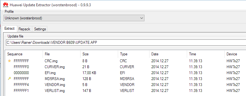

Ihr könnt versuchen euch die Vendor Dateien aus einer anderen Firmware z.B. der des P8 zu extrahieren. Die Vendor Dateien sind normalerweise nicht Geräte gebunden.
Pille_S5830
Wie genau?
Wie das Recovery mit dem Huawei Extractor?
Gruß Pille
Gesendet von meinem Huawei Mate S mit Tapatalk
freedroid
Ja das geht mit dem Huawei Extractor. Einfach diese Dateien inkl. Vendor.img extrahieren und dann wieder zu eine UPDATE.APP repacken.Vendor.png.1ac77c5a8eeee2e633ebb1337f6ad
ggf. müsste man die VERLIST noch mit einer gültigen VERLIST des Mate S ersetzeen, damit der Flash dann auch geht.

Pille_S5830
Also ich habe sämtliche Firmware von G8, P6, P7, P8 und Mate 7 die ich finden konnte herunter geladen.
In keiner befand sich das Vendor Image.
Denke das werde ich auch nirgendwo finden.
Gruß Pille
Edit :
habe eine Westeuropäische Vendor vom P6 gefunden und alles gemacht wie beschrieben.
Leider kommt immer die Meldung "incompatible Version"
Scheinbar sind die Vendor Files doch nicht überall die gleichen.

Sehr interessant, dass das beim Mate S nicht geht. Bei meinem Honor 6+ hat das einwandfrei geklappt. Hattest du auch die VERLIST.img mit einer vom Mate S ersetzt?
Pille_S5830
Ja habe ich durch die vom Mate S ersetzt.
