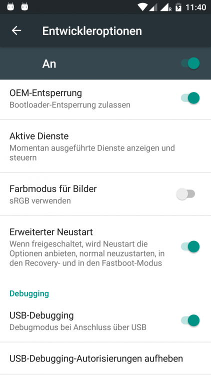

bei mir will das irgendwie nicht funktionieren,
bekomme das hier:
C:\adb>fastboot flash recovery recovery.img
target reported max download size of 536870912 bytes
sending 'recovery' (17776 KB)...
OKAY [  0.453s]
writing 'recovery'...
FAILED (remote: Partition flashing is not allowed)
finished. total time: 0.483s
Zur Info, Entwickleroption is ON, OEM-Entsperrung ist ON, Erweiterter Neustart ist ON.
Was mache ich falsch? Wo liegt mein Fehler? Wer kann mit helfen?
DANKE SCHON MAL!!!!!!!!
