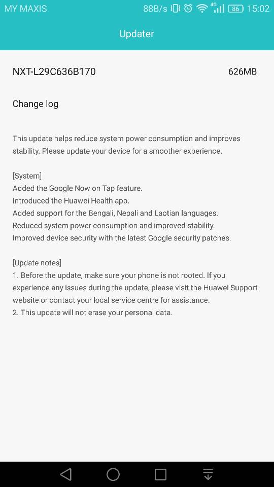

Hier noch das Chancelog nachgeliefert...
Quelle: XDA
bearbeitet von exodus88
exodus88
Nein, da ich bereits auf der C636B170 bin :-)
Das Bild stammt aus XDA, habe es nur hier reingestellt um auch ein Changelog zu haben.
